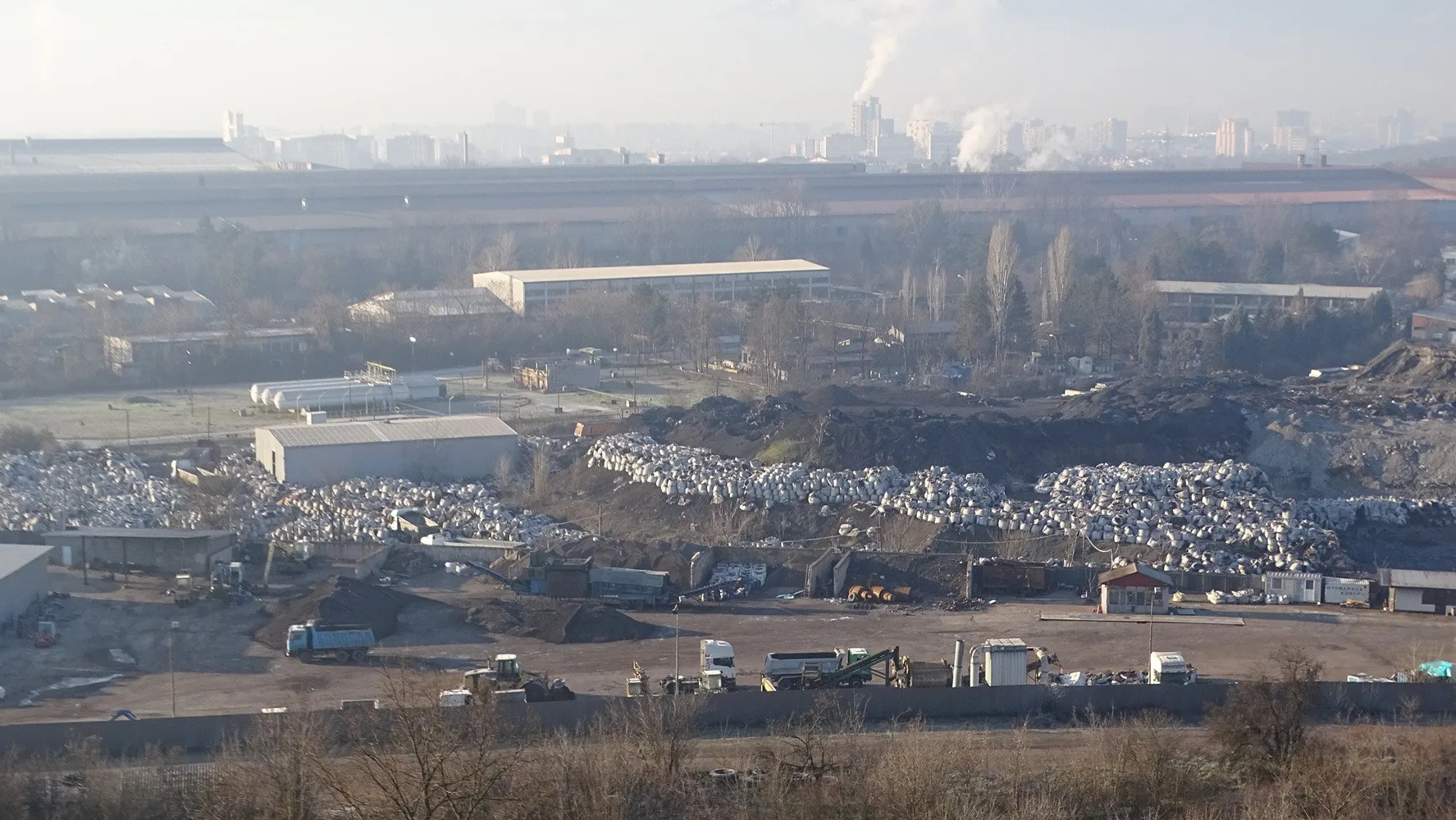

Стотици џамбо вреќи полни со опасна филтерска прашина од челичарницата „Макстил“ се оставени на отворен плац близу фабриката, во кругот на поранешната скопска Железарница. Дел од вреќите што со години стојат таму се отворени, оштетени или скинати, а од некои половина материјал е истурен.
Станува збор за прашина што содржи тешки метали, поради што е класифицирана како опасен отпад. Се создава при топењето старо железо за производство на челик, а филтерскиот систем служи за да ја собере и да го спречи нејзиното ширење низ воздухот. Ова е наложено во А-интегрираната еколошка дозвола што компанијата ја поседува повеќе од пет години и без која не може да работи.
Постапувањето со овој отпад не соодветствува секогаш со правилата пропишани во А-дозволата, според кои, прашината треба да се чува, или во складиште, или во добро затворени вреќи, и да не останува подолго од 36 месеци, туку да се даде некаде на обработка.

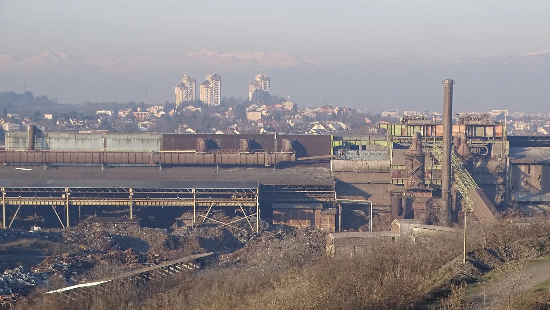

Иванов живее на помалку од еден километар од отворениот плац, на кој „Макстил“ сега ја чува токму таа прашина.

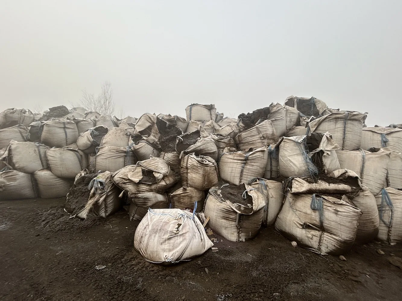

„Ова е страшно! Сум одел во многу постројки низ светот, но ваков начин на депонирање филтерска прашина досега не сум видел“, вели тој, коментирајќи ги снимките што БИРН ги направи од скинати, оштетени и истурени вреќи.

Купиштата џамбо вреќи со прашина се наоѓаат на околу 500 метри од погонот. Екипа на БИРН двапати го посети местото. Нема обезбедување, па до него слободно може да се стигне.
Вреќите се наредени една врз друга, по три-четири реда во секој куп, со оставен простор за возила меѓу нив. Некои се означени со цифри, на други, или нема, или не им се гледаат ознаките. На ниедна не го видовме специфичниот код 10 02 07*, со кој се обележува овој опасен отпад.
Просторот околу вреќите, како пристапните патеки, е покриен со материјал со иста боја и форма, што укажува дека прашината се расфрла наоколу.

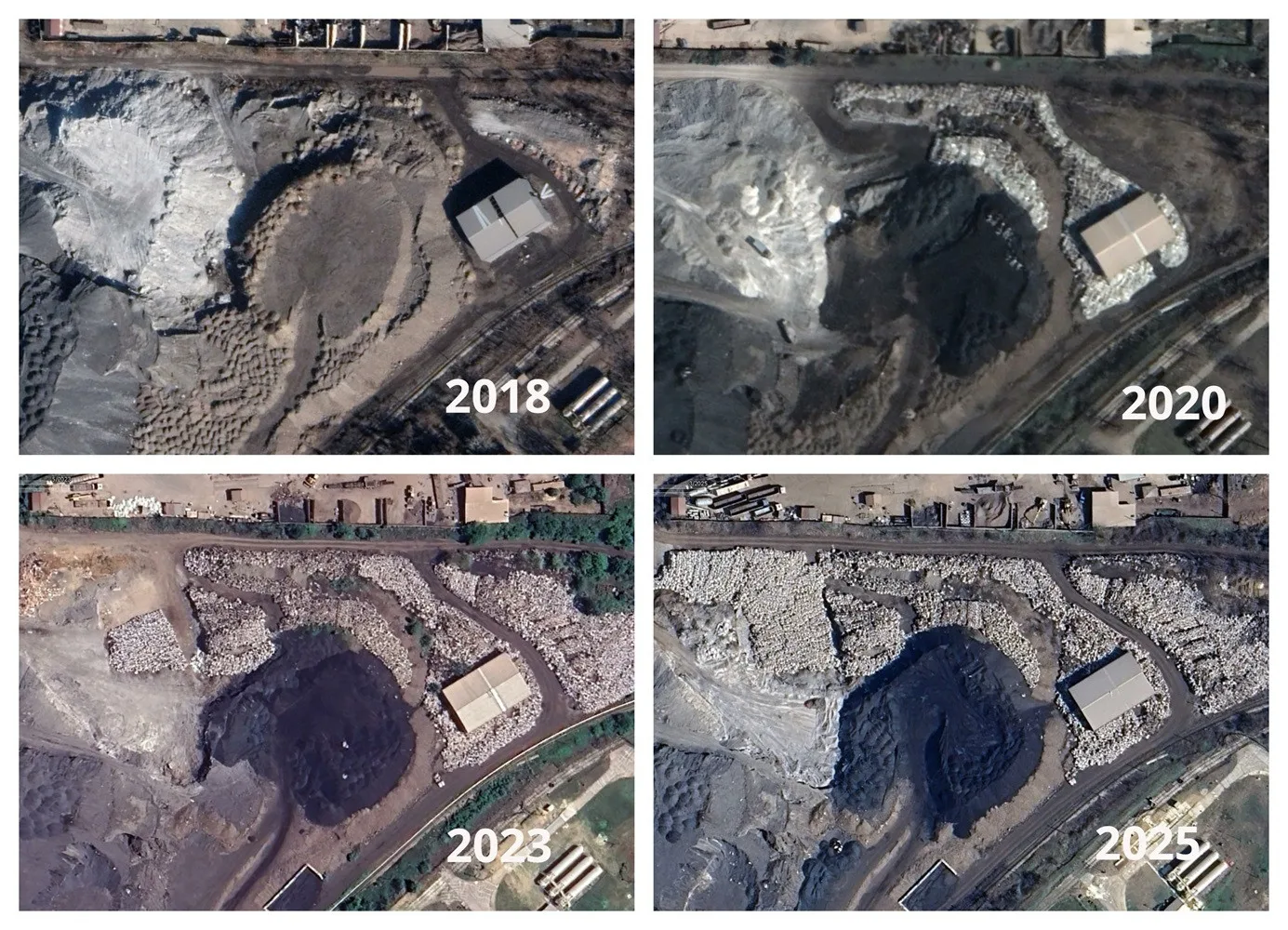

Сателитските податоци од Гугл покажуваат дека од 2020 до март 2025 година, од кога датира последната снимка, површината постојано се зголемува. На теренот се гледа мало намалување годинава.

Сателитските снимки покажуваат дека меѓу 2023 и 2025 година, иако темпото на ширење се намалило, сепак секоја година има по некое ново купче бели вреќи.
Но, поголем проблем се постарите и оштетени вреќи, што, според експертите, претставува ризик опасните материи повторно да се разлеат низ воздухот, водата или почвата.

На теренот не може да се види дека има бетонска подлога под целиот плац каде што се чуваат вреќи. Ниту на сателитските снимки не може да се забележи дека некогаш таму бил спроведен градежен зафат за бетонирање на околу девет илјади квадратни метри површина. Може да се види изградбата само на затвореното складиште, чија бетонска основа има околу 600 квадрати.
