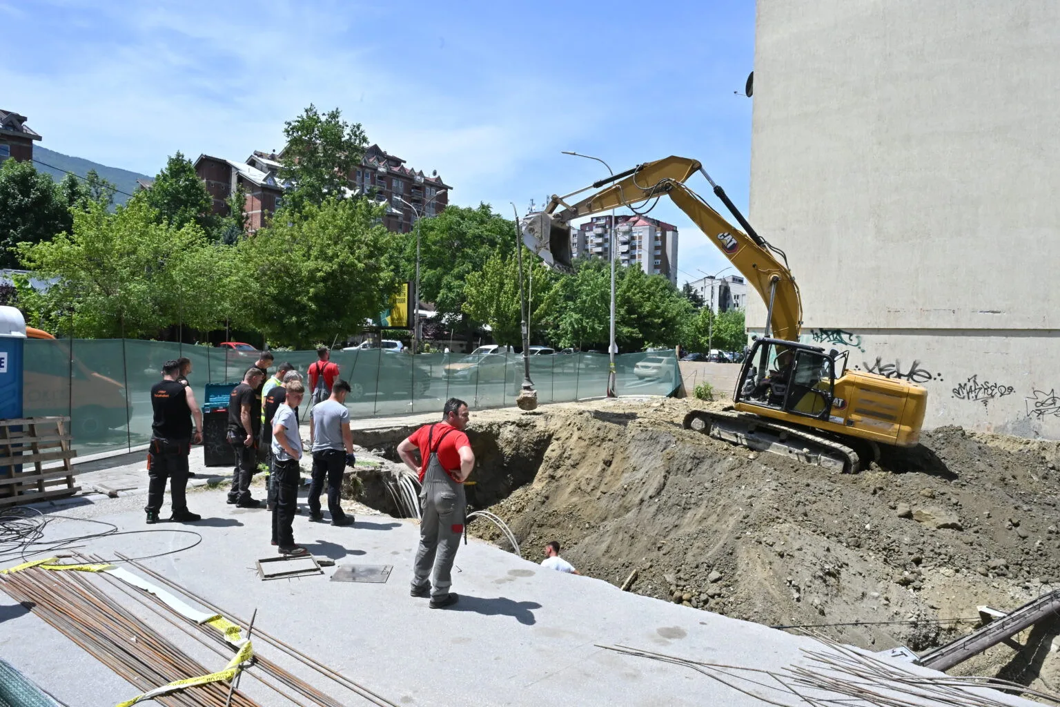

Поминаа речиси две недели откако на градилиште во Капиштец, поточно на улицата „Видое Смирненски“, имаше опасно свлекување на земјиштето поради кое се оштети дел од тротоарот, водоводната и канализациската мрежа, но според извештајот од експертите од Градежниот факултет, нема опасност за оштетување или уривање на околните објекти, која беше најопасната можна последица од овој немил настан.

Јамата неделава се затрупува, а според деканот на факултетот, професорот Јосиф Јосифовски, фактот што околните згради се надвор од опасност е големо олеснување и можеби единствениот позитивен момент од оваа лоша ситуација, бидејќи секое оштетување на околните објекти би значело голема катастрофа.
– Според мене, најголемата катастрофа е избегната бидејќи околните објекти се безбедни од евентуална деформација на земјиштето. Околу јамата има повеќе згради, не сакам ни да помислам што ќе се случеше ако само еден од овие објекти беше зафатен од свлекувањето на земјиштето. Да, оштетен е дел од тротоарот, долу се оштетени кабли за струја, водовни и канализациски цевки, но, за среќа, нема опасност за околните објекти. Ако се урнеше или се оштетеше некој околен објект, тоа ќе беше огромна штета. Единствено заради тоа имам некое, ако можам да кажам, позитивно чувство од оваа ситуација – објаснува деканот за „Слободен печат“.

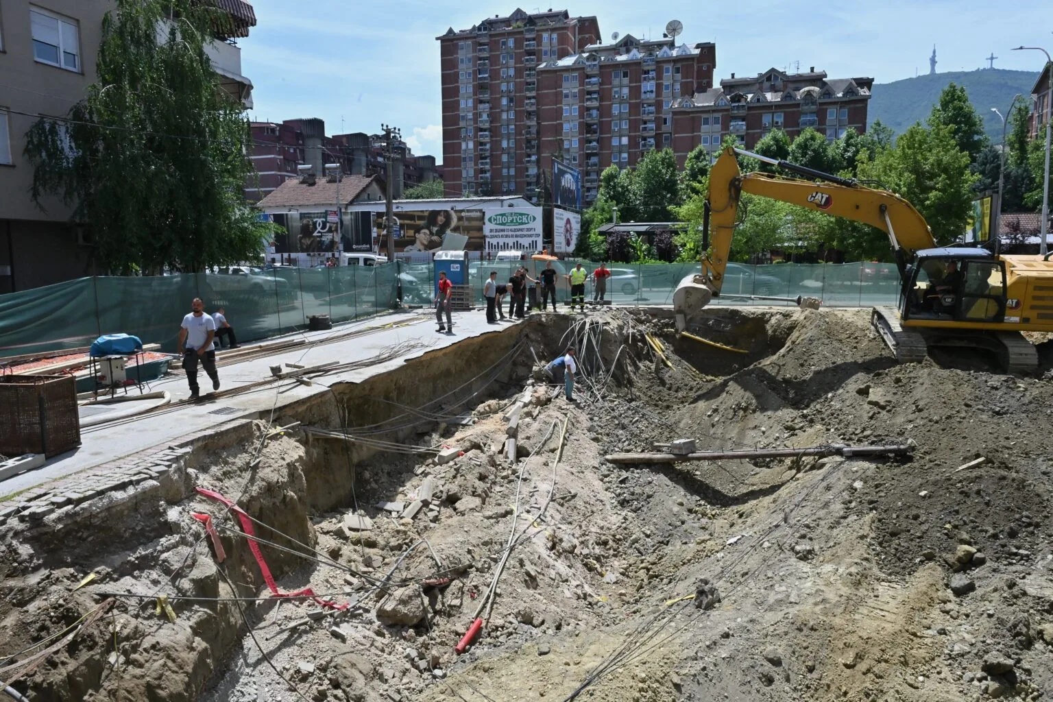

Тој посочи дека по настанот, на кризниот состанок во Општина Центар, Градежниот факултет дал насока што побрзо да се затрупа јамата за да се истражи дали постои опасност за околните згради, а според него, повикувајќи се на извештајот за градилиштето, иако директна одговорност имаат изведувачот и инвеститорот, работата можела да се спречи и со реакција на Општината и на градежните инспектори.
– Ние не дадовме конкретен рок, но им дадовме насоки јамата да биде затрупана во најбрз можен рок. Таа во саботата беше речиси затрупана. Во ситуацијата во Капиштец има повеќе страни што се одговорни, секој можел нешто да направи и да преземе, од Општината, инспекторите и фирмата што го вршела надзорот, не се виновни само инвеститорот и изведувачот, иако според извештајот изведувачот ја има директната одговорност бидејќи не работел по зададените правила и прописи – вели Јосифовски.

Деканот соопшти дека според извештајот од направениот увид, конструкцијата на јамата била катастрофална, немало основен проект за јама туку само техничко решение, а лош бил и квалитетот на изведбата.
